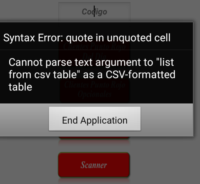

alguien sabe por favor como puedo extraer de la web la fecha actual de mi país, fusión tables presenta un error cuando el dispositivo tiene la fecha mal ajustada.

Luis me envió este mensaje:
Hola kio4 , primero felicitarte por tu gran labor de apoyo. busque esta solucion en tu web pero no la encontre, tras buscar minucionsamente la razon de porque de 20 dispositivos iguales en marca, version de android etc , en los cuales funcionaba perfectamente la aplicacion, 1 arrojaba este error . Resulta que el dispositivo fue manipulado y cambiaron la fecha real, Cuando enviamos la consulata a fusion tables y la fecha no coincide con la real, no descarga ni sube cuota y arroja este error. Espero lo subas a tu web y le ayude a alguno que tenga el mismo error espero mis agradecimientos.
