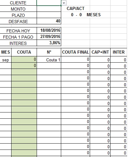

Ahora necesito como hacer una cuadricula que se actualice las casillas solas como lo hace excel, sin necesidad de hacer click en botones o por medio de obtener o perder foco que nos da el complemento campos de texto que nos ayuda hacer funciones sin necesidad de dar click en botones, ahora necesito como tal realizar este tipo de operación, adjunto una imagen de lo que pretendo hacer

para hacer eso necesitaríamos que los CampoDeTexto tuvieran el evento ChangeText, App inventor no tiene este evento en ese componente.
Una forma de hacerlo sería poner un Reloj y consultar cada cierto tiempo si ha cambiado algo en los CamposDeTexto, en caso de que haya cambiado, realizar la operación.

Aquí está el ejemplo prometido...
Cuando se escriben números en los campos de texto, se realiza la suma directamente sin pulsar ningún botón.
http://kio4.com/appinventor/97_suma_automatica.htm
