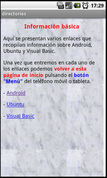

- Vamos a construir un sitio web local en la carpeta Files del programa que vamos a realizar.
- El sitio web tendrá una página de inicio llamada index.htm.
- En esta página habrá una pequeña portada y enlaces a otras páginas, concretamente: Android, Ubuntu y Visual Basic.
- Una vez que hemos entrado en las páginas Android, Ubuntu o Visual Basic, podemos volver a la página de inicio pulsando el botón "Menú" de nuestro teléfono móvil o tableta.
Baja el programa... sitio_local.zip
- Una vez bajado y descomprimido, consulta la carpeta Files y los archivos web que se encuentran en ella.
- Concretamente se encuentran los archivos: index.htm, android.htm, ubuntu.htm y visual_basic.htm, además de archivos gráficos.
- En la tabla inferior está el código del programa.
- Cuando arranca, carga el archivo que se encuentra en la carpeta Files: "file:///android_asset/index.htm"
- Esta línea configura el botón "Menú" del teléfono: Activity.AddMenuItem("Pulsa para ir a Inicio","inicio")
