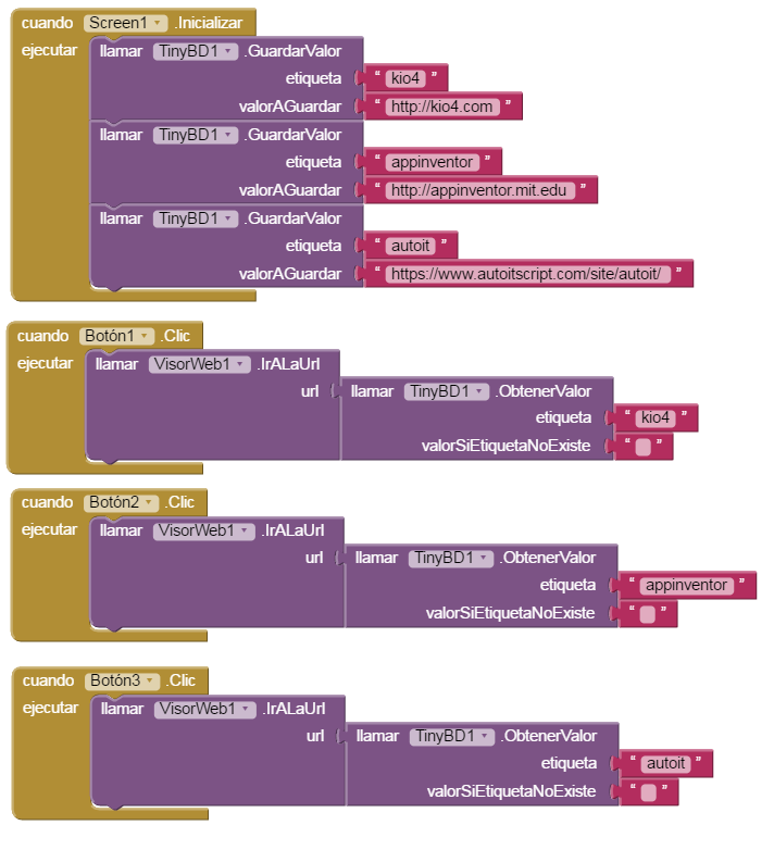

Estoy creando una app y debe de abrir distintas paginas web dependiendo del botón que se pulse en la pagina principal. Para evitar la creación de muchas screens en app Inventor, el mismo programa me sugiere la utilización de TinyDB para gestionar las urls y no tener que crear tantas screens.

Hola, aquí tienes un ejemplo muy fácil
paginas_web_boton.zip
(1.69 KiB) Descargado 1559 veces

Necesito una pequeña variación.
En el ejemplo que me has puesto, tanto los botones como el visorweb están en la misma Screen. Lo que me gustaría es que en la Screen 1 estuvieran solo los botones y que abrieran la Screen 2 con el visorweb.

Puede ser así.
Para volver atrás, pulsa el botón atrás del móvil.
La Screen2 se presenta sin título ni barra superior.
paginas_web_boton_2.zip
(2.48 KiB) Descargado 1415 veces
