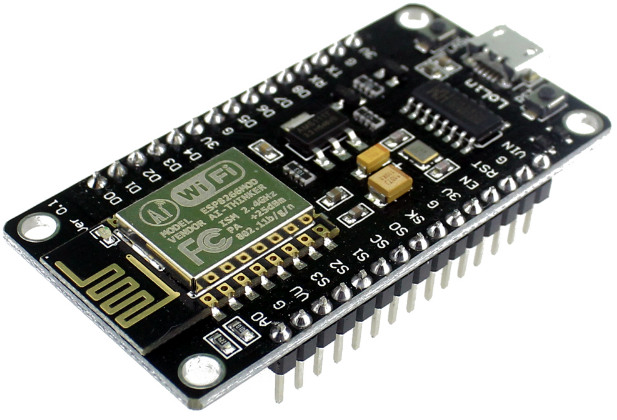

Las pregunta es que en el concurso dan un premio de un NodeMCU no se que es eso, me gustaria saber si eso es un Arduino o algo parecido

Nodemcu es una tarjetita que mide 5 x 2,5 cm aproximadamente, se conecta con un cable USB al ordenador y se programa para que realice automatismos como hacer un intermitente, juego de luces, trabajar con sensores de temperatura, humedad, intrusión, ponerle una pantalla LCD para ver los datos que está tomando, etc... además también tiene WiFi, con él podemos construir un servidor web y alojar una pequeña y simple página web para poder controlar luces, cámarasweb, motorcitos,... desde internet, también se puede configurar como cliente web.
Es como un controlador de dispositivos que puede funcionar con internet, digamos a distancia.
El circuito que provee el WiFi es el ESP8266-8.
Se programa en LUA, pero puede utilizar el IDE de Arduino y programarse con los mismos comandos que utiliza Arduino, además es bastante compatible con los programas que ya hay realizado para Arduino.
Es como un Arduino con Wifi. La plaquita de Arduino UNO es de mayor tamaño y sus conectores exteriores son hembras, el Nodemcu tiene conectores machos, es conveniente trabajar con una pequeña protoboard.
