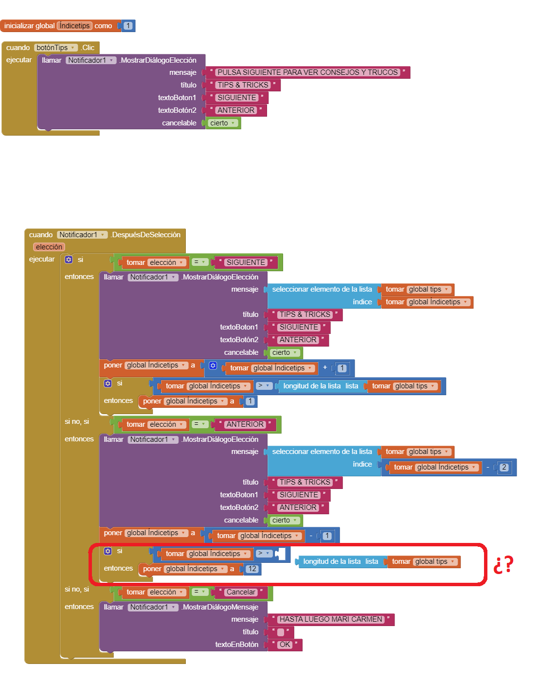

ir adelante y atrás en lista, atascado en bloque hacia atrás
Agus
Registrado: Dom Oct 27, 2019 9:10 am
Mensajepor Agus » Dom Oct 27, 2019 9:35 am
Buenos días, estoy atascado en un bloque para ir hacia atrás en los items de una lista. Consigo ir hacia adelante y cuando llegue al final de la lista vuelva al item 1. También consigo que vaya al item hacia atrás de 1 en 1, pero cuando llega al primer item no consigo programarlo para que siga al 12 (último item), 11, 10... y continúe en bucle. He probado varias cosas y nada, error.
A ver si alguien puede ayudarme, muchas gracias y un saludo.
