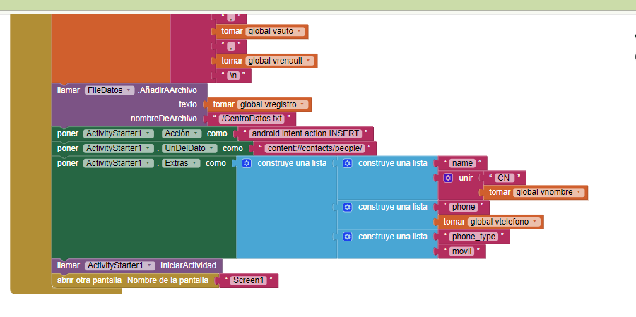

HOLA A TODOS NECESITO SU AYUDA Y CONOCIMIENTO.
Este bloque de mi proyecto
TENGO UN INCONVENIENTE QUE NO PUEDO SOLUCIONAR DE MOMENTO. HACE POCO REALICE UNA APLICACIÓN QUE ENTRE UNAS DE LAS FINALIDADES ES AGREGAR UN CONTACTO A LA AGENDA DE CONTACTOS DEL CELULAR. BIEN LA PROBÉ DENTRO DE APPINVENTOR CONECTANDO MI CELULAR Y FUNCIONA BIEN. EL PROBLEMA SURGE CUANDO COMPILO LA APK Y LA CARGO A MI CELULAR SIN DEPENDER DE MI APPIVENTOR Y PUFF :| NO ME SALE EL CUADRO DE DIALOGO DE AGENDAR EL CONTACTO YA PROBE DANDO PERMISOS A LA APP DE ACCESOS A CONTACTOS ALMACENAMIENTO PERO NADA SOLO FUNCIONA BIEN SI LO COMPILO Y LO PRUEBO DESDE APPINVENTOR.
ESTARÍA MUY AGRADECIDO SI ME PUEDEN AYUDAR.
TOMAS
PD: EL EJEMPLO DE ANADIR CONTACTO LO SAQUE DE ESTE LINK
http://kio4.com/appinventor/19D_activys ... tactos.htm
