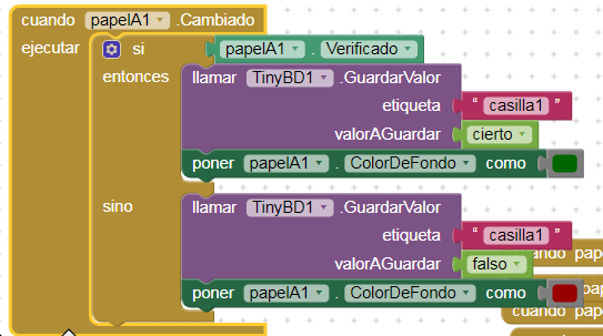

ya lo conseguí, por cada casilla, pongo los siguientes bloques
cada casilla.png (21.71 KiB) Visto 36622 veces
y en la inicializacion de la screen.
cuandoscreen inicializar.png (30.53 KiB) Visto 36622 veces
el llamado a deshabilitar es porque la pantalla tiene un modo edición y un modo bloqueado para poder ver las casillas sin temor a marcar o desmarcar una casilla erróneamente

Buenas tardes, Aprovecha el Procedimiento para poner la casilla verdadero o false para cambiar el color de la misma.
por otro lado si lo haces directamente de la bd ,solo te queda hacerlo montando una lista y crear un procedimiento con cualquiercomponente para cambiar de color la casilla.
http://kio4.com/appinventor/40cualquiercomponente.htm
