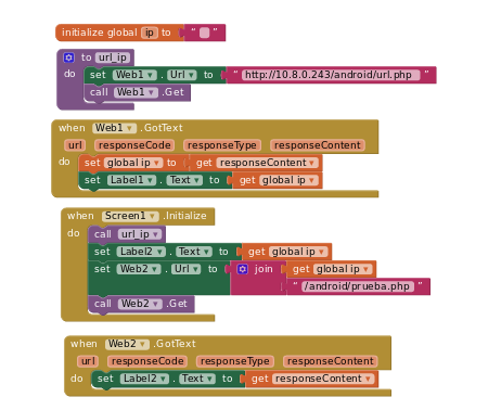

Cual es el motivo por el cual al inicializar Screen1 y llamar al procedure no me devuelve el contenido de la variable global ip.
Adjunto PNG
Muchas Gracias
Variable global no devuelta por rutina

hola primero no soy programador llevo con app inventor 2 o 3 meses y aprendiendo desde
tutoriales de youtube asi que si me equivoco lo siento, mira como lo veo yo
primero te diria que a traves de un showalert pusieras los responsecontent para saber
primero que valor te esta devolviendo desde el php. (si no te da la ip que quieres
hay que arreglar el codigo php)
lo otro cuando se inicializa la pantalla screen 1, le das a label 2 el valor de global ip
pero si te fijas ese valor no lo utilizas y lo reemplazas inmediatamente abajo con
el response content del web2 , asi que creo es un paso de sobra

La ip la esta mostrando en label1.
y en label2 esta mostrando el resultado de acceder a la ip y ver ahi un archivo
