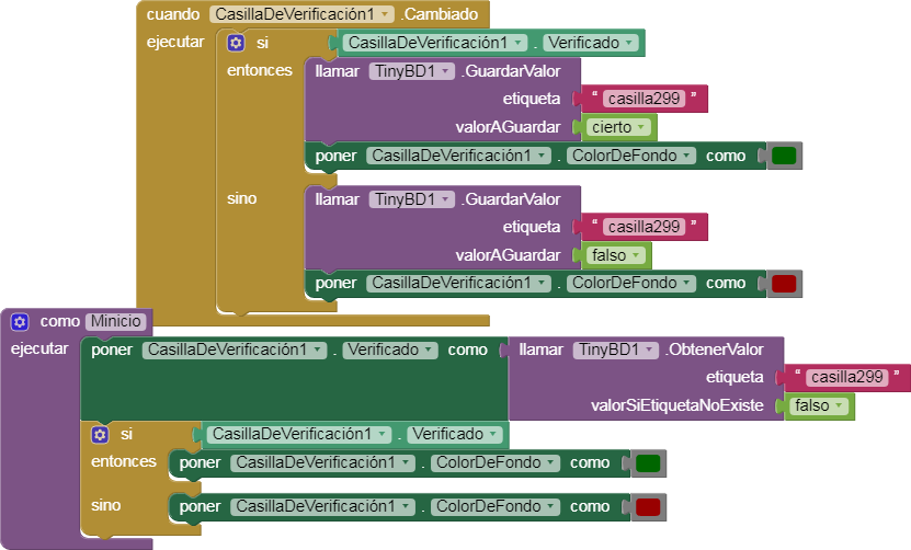

una consulta, si ademas del estado de verificación quiero que me guarde el color de fondo de la casilla, es decir, ponerlo en verde si esta chequeada o en rojo si esta sin chequear....eso se puede?

Mensajepor pattom63 » Jue May 30, 2019 10:34 pm
bueno, encontré la solución por si alguien tiene la misma inquietud.
solo me queda encontrar la manera de poder exportar la base de datos para resguardarla en caso de que se quiera importar nuevamente, intente con la extensión com.KIO4_GetTinyDB.aix pero me da un error por ser casillas de verificación. Alguna Sugerencia?

Mensajepor ldgomez » Sab Jun 08, 2019 8:58 pm
cuando lea la variable guardada en la BD, en caso de ser V(activo) poner color de fondo en verde
en caso contrario poner color de fondo en rojo
