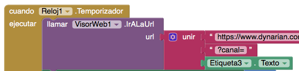

Hola, tengo una app que en un click envía el contenido de un Campo de Texto.
Funciona todo bien hasta que escribo en el campo de texto más de una palabra (evidentemente separada por espacios)
Me podéis ayudar???
Otra cuestión es que en un bloque (adjunto imagen)
me da el error invoke: no method named `GoToUrl' in class java.lang.Boolean
Note: You will not see another error reported for 5 seconds.
Alquien sabe a que se debe?

Debes utilizar el bloque sustituye en todo el texto
un espacio
%20

No he entendido tu respuesta, si entiendo lo de que un espacio debe ser %20, pero debo poner en el bloque algo que me transforme tipo encode?

Listo, entendido !!!, Gracias.
