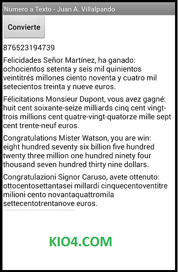

Que tal a todos los participantes en este foro, me gustaría que alguien hiciera o me ayudara a hacer un código para que yo escriba un número por ejemplo 2345 y me lo pase a letras por ejemplo dos mil trecientos cuarenta y cinco
Al menos una idea, gracias.

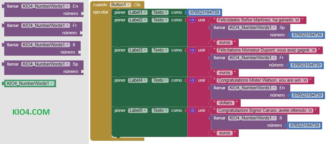

Hola, he realizado una extensión para eso, puedes verlo en la versión en inglés en este envío...
https://groups.google.com/forum/#!category-topic/mitappinventortest/app-inventor-extensions/IXXE2LFeA6Q
- extensionnumeroletra3.png (75.58 KiB) Visto 23657 veces
- numeroletraseifi.png (58.66 KiB) Visto 23656 veces
Adjunto la extensión en español.
