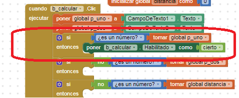

Hola camaradas.
Tengo una aplicación en la cual se necesitan ingresar datos a tres textbox (números) para habilitar un Botón.
Como hago los bloques para que cuando me detecte que en los tres textbox tengan los números se me habilite el botón.
saludos. !
Algo así como el ejemplo: no se si se entiende la idea.
Sin título.png (19.84 KiB) Visto 25073 veces

Mensajepor admin » Vie Nov 17, 2017 6:07 pm
Puedes poner un
SI numero1 distinto de vacio
Y numero2 distinto de vacio
Y numero3 distinto de vacio
ENTONCES

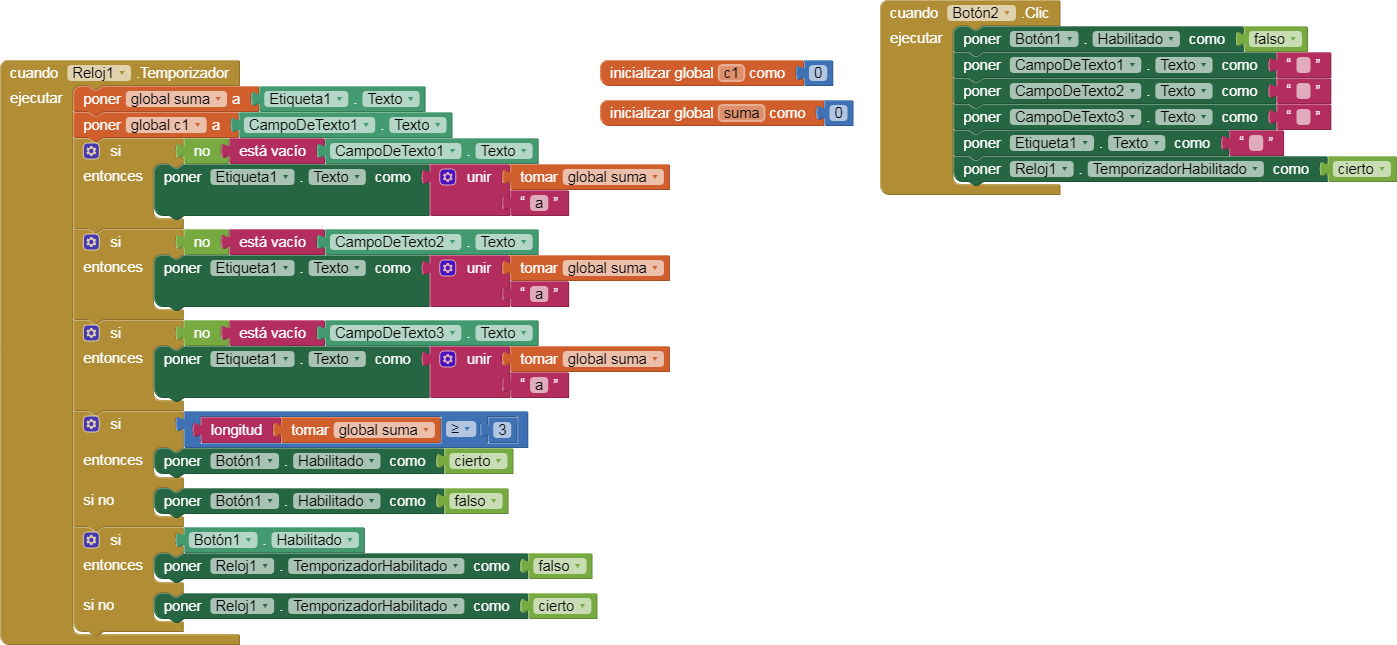

hola.
Pude lograrlo a medias, ya que el contador me sigue sumando los números o las letras en un mismo campo de texto.
La idea es que al ingresar números en los tres campos de texto, indiferente del orden, se active el botón; y al borrar los datos de un campo de texto se desactive el mismo botón hasta que se cumpla la condición de tener los tres campos de textos con números.
blocks (3).png (139.78 KiB) Visto 24941 veces
