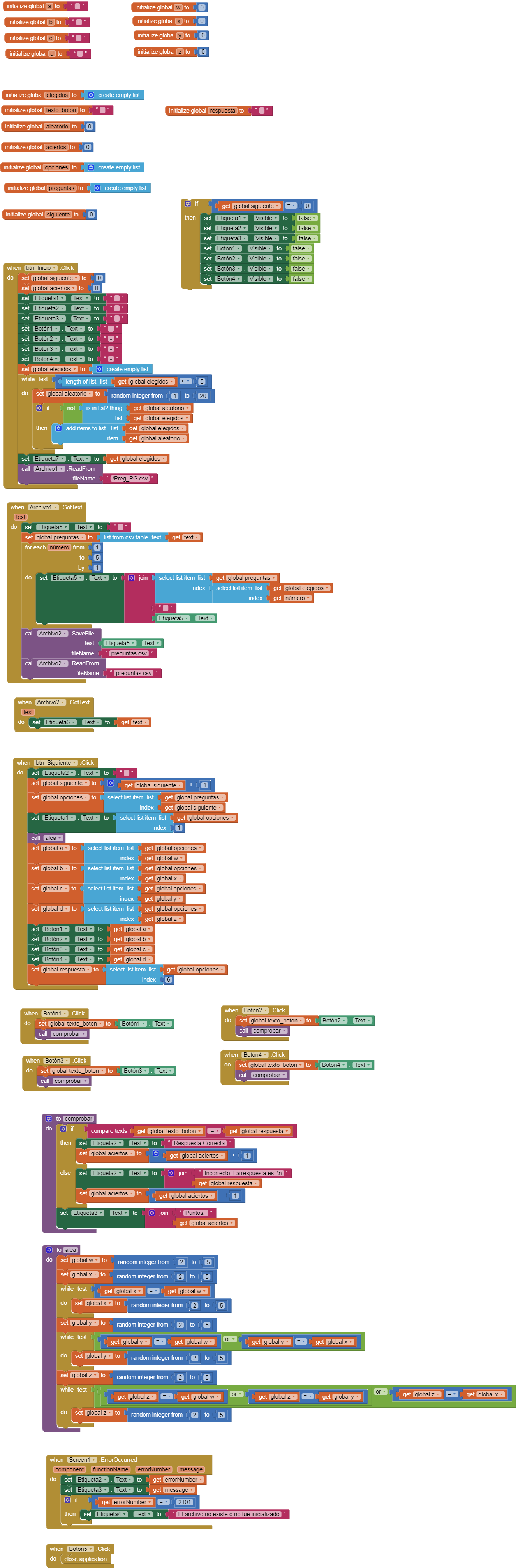

Hola camadas,
he estado trabajando un poco en mi proyecto, estoy haciendo un quiz de capitales de paises para practicar y probar nuevos bloques, he tomado como ejemplo los dos post de "preguntas tipo test" y he logrado implementarlas con éxito y mejorarlas un poco: agregue casillas de verificación y etiquetas para mostrar las respuestas, ademas las respuestas las muestra desordenadas aleatoriamente, entre otras mejoras. Lo que si no he podido, pero estoy trabajando en ello, es hacer que del total de preguntas, ejemplo 20 preguntas, me muestre solo 10 al azar y de forma aleatoria, Pero es solo cosa de tiempo y aprendizaje.
Ahora estoy aquí para preguntar algo, Al probar la app de preguntas, al terminar la ultima pregunta me muestra un mensaje de problema de ejecución cuando ya se queda sin mostrar mas preguntas...
como lo puedo solucionar.??
saludos.
PD. les dejo adjuntado mis bloques para que lo analicen y si pueden mejorarlos, o para alguien que le sirva de ejemplo.
saludos.

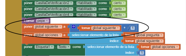

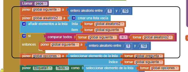

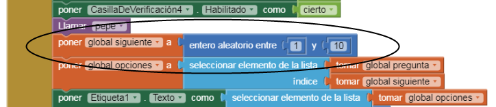

Hola,
reemplace el bloque :
por esto:
básicamente lo que hace es mostrar las preguntas del archivo.csv aleatoriamente, en este caso me muestra los países de forma aleatoria tal como quería conseguir, PERO los muestra repetidos y la lista se vuelve a repetir, .trate de hacer un aleatorio2 con una lista bacía, la idea era que al generar el país aleatorio este se sume a la lista bacía y al presionar el botón siguiente este leía la nueva lista y si estaba repetido seguía con el siguiente, trate de varias formas pero ningún bloque me funciono.
trate de cambiarlo de mil maneras pero no funciona.
alguna idea,.
también trate de integrar "preguntas tipo test III" para obtener las preguntas aleatorias, pero por mas que trato no me funciona.
por esto:
alguna idea,.

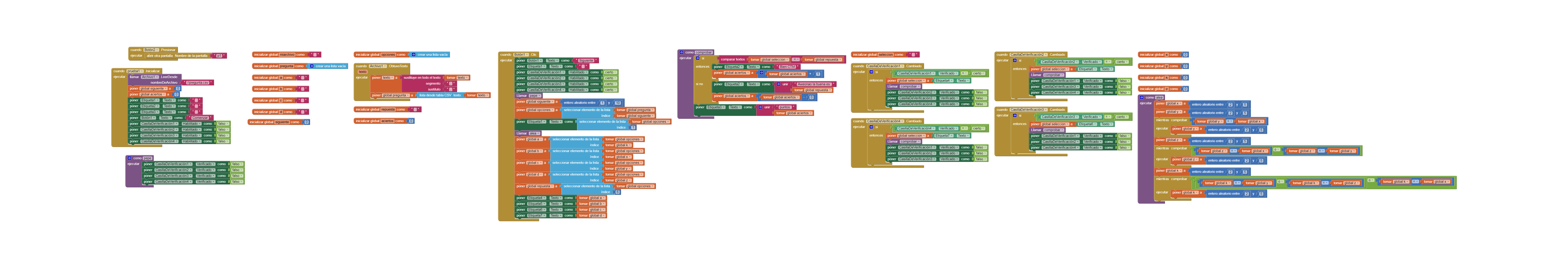

Hola a todos. Estoy tratando de hacer una aplicación para que mis estudiantes puedan repasar "jugando". Tome de base las aplicaciones A y B de Quiz- Test para armar mi propia aplicación. En nuestros exámenes, el estudiante cuenta entre 4 opciones para seleccionar por cada pregunta. Por ahora estoy usando la base de datos de capitales de europa aunque luego las reemplazaré por las nuestras. El punto es que esta aplicacion me hace agua por todos lados y no se como resolverlo.
1. Si aprieto cualquier botón excepto el de inicio, la aplicación da error. Intente copiar un registro de error de otra aplicación pero no logro que se active
2. Luego de inciar el programa, puede ser que al apretar el botón "siguiente", el programe se se cuelgue
3. También se cuelga apretando este botón, aun sin haber terminado las 5 preguntas.
4. En el ejemplo quiz_A daba la opción de 3 respuestas. Yo necesité una cuarta y la agregue. Para ello definí una variable "w". Hice las comparaciones para que ninguna de las respuestas se repitiera, pero evidentemente no lo hice de la manera apropiada ya que varias veces tengo respuestas repetidas.
5. Si no pulso el botón siguiente y sigo apretando la respuesta a la misma pregunta (correcta o incorrecta), el contador sigue sumando resultados (positivos o negativos). Yo necesitaría que no existiera la posibilidad de volver a pulsar en los botones A..D para una respuesta que ya hubiese sido respondida.
6. Como tengo intención de agregar mas de 5 preguntas por sesión, necesitaría tener un contador de la cantidad de preguntas que ya fueron respondidas y que porcentaje de aciertos se vienen registrando. Obviamente, no se como hacerlo.
Adjunto la imagen del conjunto de bloques que fui armando, para que cualquiera que desee me tienda una mano.
Desde ya muchas gracias por cualquier ayuda que me puedan brindar.
Saludos
Saludos

a mi comentario anterior debo sumar el hecho que no se detiene en la pregunta 5, sino que sigue hasta la 20 y cuando llega al final me da un mensaje de error (por intentar superar el limite de 20)
Re: Quiz con app inventor.
Aqui esta el codigo que comente en el mensaje anterior

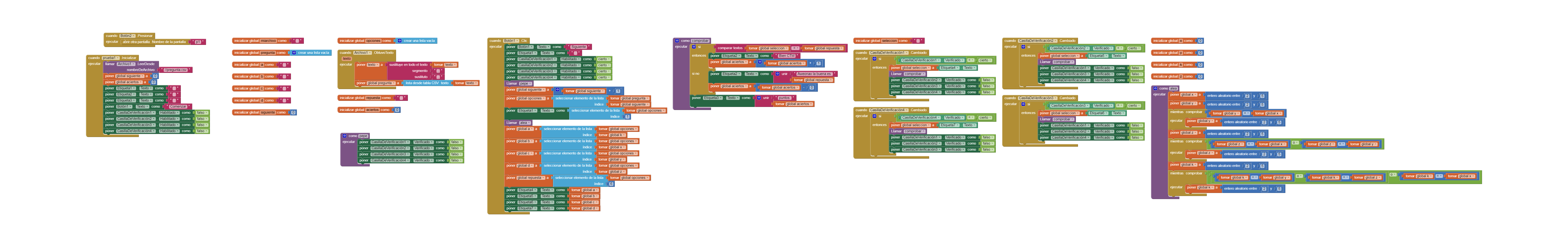

hola.
las preguntas 1, 2 ,3 desconozco porque da error.
pregunta 4: yo logre un código en que las cuatro opciones aparecen en forma aleatoria sin repetir. pero no logre hacerlo con las preguntas. una opcion seria que al iniciar la aplicación crear un código para que habra el archivo desordene las preguntas y luego las muesta.. pero habria que trabajar en ello.,
pregunta 5: una opción seria que al presionar una opción este desactive el contador y lo vuelva a activar al presionar el botón "siguiente" o lo otro seria que al seleccionar una respuesta se desactiven las otras tres, pero que pasa si el usuario se equivoco y quiere cambiar la respuesta, este no podría cambiarla.
pregunta 6: se podria crear un contador con el boton "siguiente" que al presionarlo se sume un numero, ej, "pregunta 3 de 20.
pregunta 7: a mi me paso lo mismo con las preguntas, al alcanzar el total de preguntas en el archivo se queda sin datos y da eeror, se me ocurre crear un archivo con 21 preguntas (en mi caso) y crear un contador al boton "siguiente" que al alcanzar la suma de 20 preguntas salte a la pantalla de test finalizado y muestre los puntos ganados.
tambien seria bueno que muestre las preguntas contestadas y las correctas en el caso de haber equivocado en una, pero es un codigo que no puedo desarrollar por el momento.
nota: todas las respuestas se me surguieron en el momento, ahora no puedo dar respuestas mas certeras ya que tengo problemas con la instalación de AI2U en mi pc y no puedo abrir el programa para ver los bloques... pero como lo que quieres es muy parecido a lo que estoy haciendo, cuando solucione le problema de AI2U, ire actualizando este post con los bloques nuevos.
te dejo mi ultimo bloque de my quiz para que tomes referencia.
